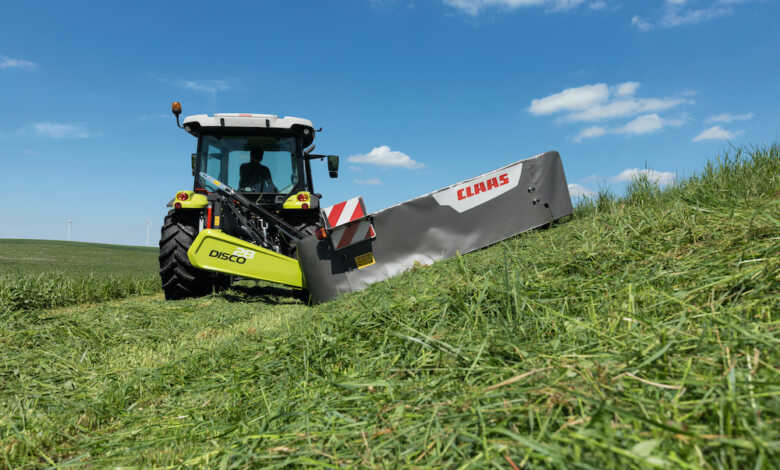

Les nouvelles faucheuses latérales Disco 24, 28 et 32 d’une largeur de travail de 2,2 à 3 m sont équipées du lamier Max Cut. Elles se distinguent par leur poids et leur simplicité, pour un montage sur les tracteurs de petite taille et l’accès aux zones montagneuses.
Sur les talus, il est possible de travailler avec un angle positif jusqu’à 45°. La sécurité du lamier s’active en cas de collisions et libère le lamier vers l’arrière. Elle se réenclenche ensuite automatiquement. La position de transport à 95° assure l’effacement complet de la Disco série 10 dans le gabarit du tracteur lorsqu’elle est en position de transport. Cet avantage est permis par l’entrainement par double boîtier du lamier assurant un repliage à l’intérieur du gabarit du véhicule.
